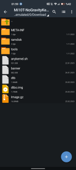

Selamlar ben zipi indirdim zipi direkmi flashlamam lazim yoksa icindeki dosyalardan mi flashlamam lazim
    136,1 KB · Görüntüleme: 8
arslanmehmet
Mehmet
Mi 10T
Veri Tabancı
29 Aralık 2019
Merhabalar ben zipi indirdim direk zipi mi flashlamam lazım
zip i flashlaman lazım içindekileri kendi kuracak
