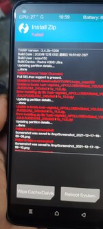

Bilen biri net bilgi verirse çok sevinirim. Cihazım IMEI li Magisk rootlu ve TWRP var. Zip uzantılı romu indirdim (miui_APOLLOEEAGlobal_V12.5.7.0.RJDEUXM_5900218774_11.0.zip ). TWRP'den install güncellemek için yeterli mi? Veriler silinecek mi? Bazıları silinecek diyor, bazıları TWRP'de kalacak diyor. Kimi diyor bir şey olmuyor. Geçerli sürüm (miui_APOLLOEEAGlobal_V12.0.18.0.QJDEUXM_d2096a3a0d_10.0.zip) Cihaz 10T PRO.

Elinize sağlık hocam bir sorum vardı.
Benim cihaz imei atılmış cihaz. Anlarsınız
Bunu aldıgım satıcı recovery ekranına ya şifre koydu ya anlamadıgım bir kilit attı yardımcı olursanız sevinirim
Cihaz hafızasını zaten görmüyor. Değişik karakterli dosya ismi gözükmüştü pc ye bağladığımda.
Usb otg cihazını görüyor
global sürümden eea sürüme direk yükleyerek geçemessin format data yaparak geçmen lazım evet herşey silinir

yüklü olan twrp çok eski ve işe yaramaz o yüzden bunu kurman lazım
ve format data yap cihaz temizlensin sonra istediğin romu kurarsın
Teşekkür ederim kardeş kralsın
