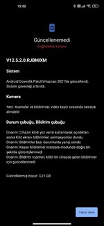

mi 10 cihazımı mıuı global 12.0.6.0 QJBMIXM dan 12.5.2.0 RJBMIXM' e güncellerken güncelleme doğrulama hatası alıyorum ve indirdiğim güncelleme kendini silip tekrar indirmeye başlıyor. lütfen bir çözüm söyleyin bana. cihazı 2 gündür güncellemeye çalışıyorum ama olmuyor. ekran fotoğrafını yolluyorum

Ota bağlantısını elle indirip cihaza atın, güncelleme kısmından dosyayı gösterip yüklemeyi o şekilde deneyin.

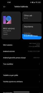

Telefon hakkında kısmından sistem güncelleme kısmını açın, miui 11 yazan yazı üzerine 5 6 kez hızlı hızlı basın, üst kısımda o üç nokta çıkması lazım. Çıktığında ona basıp güncelleme paketini seç derseniz cihaza attığınız romu gösterip yükleme işlemini yaparsınız.
Xiaomi güncelleyici üzerinden yükseltme yöntemiyle Android 10'dan Android 11'e geçiş yapamazsınız. (Sürümler arası fark çok fazla olamaz)

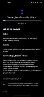

İki tane görsel ekledim dediginiz gibi bir seçenek yok mıuı 12 yazan yere basılmıyor ve güncelleme kısmında basılacak herhangi bi yer yok o yüzden paket seçemiyorum ilk reşsmdkei gibi güncellemeyi indiriyor ancak kuruluma gelince hata veriyor ve tekrar bastan alıyor manuel güncelleme yükleme yeri yok

Güncellemeyi indirebilirsiniz ancak güncelleyici yüklemeye izin vermez, adım adım yada fastboot ile yükseltme deneyin.

Adım adım derken hocam, cihazınızda 12.0.6 sürümü var ve siz en fazla 12.0.8 sürümüne yükselebilirsiniz, bu şekilde yükseltme yaparak ilerleyebilirsiniz, birden fazla ota rom yüklemeniz gerekecek. BL açık ise fastboot üzerinden romun fastboot sürümünü yükleyebilirsiniz.
Bağlantıdan Fastboot dosyasını indirip yükleyebilirsiniz.
