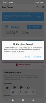

Selamlar birşey soracağım ben telefona root artırmıştım ama magisk yoktu apk olarak indirdim ek kurulum istedi onu önerilen kurulumdan yaptım yeniden başlattım telefonu poco yazısında kaldı açılmadı telefon sonra telefoncuya filan gittim bu telefona galiba yeniden rom ve root attı magiski indirdi ama indirdigi magisk 22.1 şimdi yine ek kurulum istiyor ek kurulumu kabul etsem yine aynı hatayı alır mıyım ?

Yeniden magisk kurulumlarının hepsinde ilk açılışta ek kurulum istiyor. 23 sürümden sonra belki değişmiş olabilir, ama eğer sürüm 23 ve öncesiyse bu normal. kurulum izni verin, yeniden başlatın, bu uyarıyı almazsınız.

İyi günler benim merak ettiğim şey şu ben magiski apk olarak kurdum daha öncesinde ek kurulum seçeneğinde önerilen kurulumu yaptığımda telefon poco ekranında kaldı yeniden başlattıktsn sonra o indirdiğim son sürümü idi uygulamanin telefoncuya indirttim bu daha eski bir sürüm yine ek kurulum ve güncelleme istiyor ve şimdi yaptiktsn sonra yine poco ekranında kalırsa telefoncuya da gidemem şuan evde pc olmadığı için kendimde duzeltemem herhangi bir sorun olurmu onu merak ediyorum
