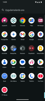

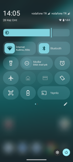

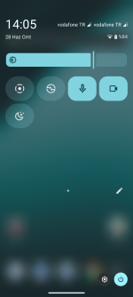

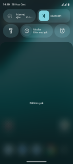

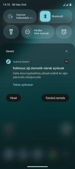

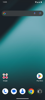

LineageOS 23 Android 16 :)
Normal kullanım için henüz uygun değil. Kasmalar var. Yeni kontrol paneli benim hoşuma gitmedi :)
