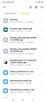

Boot.img yapmicaksin dosya sana hangi ismi verdiyse onun gibi flashlicaksin ben kernelsu next kullaniyorum bak bana böyle dosya ismi verdi
İsim değiştirmek bir şeyi değiştirmez. KernelSU Next farklı çalışıyor olabilir mi ?
Hayır flash için şöyle yazdım fastboot flash boot kernelsu_next_patched_20260318_052309.img
Ama isterseniz deneyin nexti aynı zaten
Kerlesu da ben ya init boot ya da vendor boot diye biliyorum boot istemiyor ki onerilenler öyle

KernelSU Next için adımları yazarsanız bir de onu deneyeyim.
Kernelsu next diye aratın githuba girin yükleyin kurun sonra uygulamayi açtığınız da karşınızda yüklemek için dokunun der tıklayın sonra da hangi dosyayı istiyorsa onu seçin dosyalardan sonra dosya olurstaracak bilgisayara atın ya da twrp varsa oradan da yapabilirsin sonra telefonu fastboot moda alıp bilgisayara bağlayın adb fastboot ekranına gelin ben kendi bilgisayarimda olusturdugum dosyayı c kısmından adb fastboot dosyasinin içine atıp halletmistim ekrana fastboot devices deyip telefonu görüyor mu ona bak hocam görüyorsa adımları yap fastboot flash hangi bootu onerdiyse bana boot.img önermişti fastboot flash boot ismi kopyala yapıştır sende hangi dosyayı flasliyacaksan sonuna .img koymayı unutma
