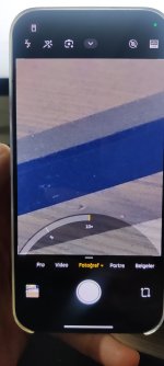

Cihazımda OS3.0.306.0.WPBCNXM sürümü yüklü. Kamera da sorun yaşıyorum. Kamera da 10x üzeri zoom seçeneği yok. 10x yapınca da görüntü inanılmaz kötü. 0,7x e geçiş yapmıyor. Ayrıca uygulamaya girdiğimde ekranda kamerayı açtığım andaki anlık görüntü var. Modlar arasında değişim yapmazsam kameradan gelen anlık görüntüyü göremiyorum. Başka kamera uygulaması yükledim yine aynı sorun var. Acaba sorun yazılım mı yoksa donanım kaynaklı mı?

Cihaza OS3.0.306.0.WPBCNXM sürümünü yükledikten sonra dediğin hatalarla birlikte portre modunda 2x 5x çalışmıyor.

Söylediğiniz sorunu mi 14 ultrada yaşadım hocam. Portre modunda 2x ten başka geçmiyordu. Kalitesi de bi hayli kötüydü. Donanımsal bi sorun. Bugün gidip tamir ettirdim kameranın bütün fonksiyonları geldi. Zoom yaparken geçişteki yumuşak efekt bile geldi fakat bu seferde imeiler gitti. Sanırım direnç ile alakalı bir sıkıntıydı bendeki, yazılım ile çözülmüyor bilginiz olsun.

Araştırmalarım sonucu kameranın değişmesi gerekiyor.

Hocam şimdi insanların size yardımcı olması için bilgi paylasmaniz lazım cihazı. Hikayesi ne diyorum cihaz sıfır alındı uzun zamandır kullanıyorum demişsiniz 😀 hikayesinden kastım cihazı ilk aldiginizdan beri boylemiydi veya sonradan mı böyle oldu veya bir olaydan sonrami böyle oldu

Hocam bl kilidi açıldığı zaman OS3.0.45.0.WPBCNXM sürümü ile birlite eu roma geçtim. O sürümde herhangi bir problem yoktu. Kayıt işlemi yapıldı. Kayıt işlemi sonrası OS3.0.306.0.WPBCNXM rom yüklendi. Sonrasında kamera çalışmamaya başladı. Eski sürüme geri çevirdik cihazı lakin problem devam ediyor.

Kayıt işlemini kim yaptı hocam + toplama cihazlar var deniliyor piyasada sıfırlama yapılınca kamera bozuluyormus

Hocam cihazı 11. Aydan beri aktif kullanıyorum. Uzaktan bağlantı ile bir arkadaş yaptı.
