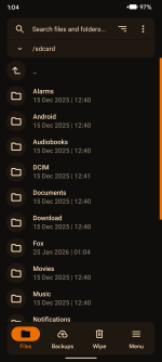

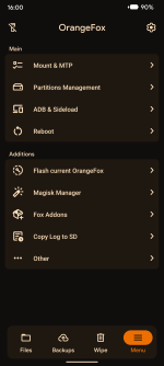

🦊 OrangeFox Recovery Kurulum Rehberi​
Android FBEv1-FBEv2 Miui-Custom ROM desteklidir. Yeni OrangeFox temasına sahiptir.
Tarafımca geliştirilmiş ve derlenmiştir.
    192,4 KB · Görüntüleme: 3
    134,1 KB · Görüntüleme: 3
    156,8 KB · Görüntüleme: 2
    213,8 KB · Görüntüleme: 3
