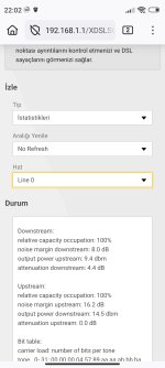

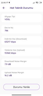

Merhaba arkadaşlar bir x sağlayıcısına geçiş yaptım.Lakin almış olduğum paket 100 mbps 20 upload ama bana verilen hız 56 mbps alt yapının desteklediği değer 87 mbps en son müşteri hizmetleri ile konuştuğumda internet bağlantısının stabil olması için 56 mbps ve 15 upload sabitlediklerini söylediler ama alt yapım 87 destekliyor bu durumu nasıl çözebilirim bilgisi olan varsa sevinirim.Geri konuşup değeri yükseltirsem kopma vs yaşarmıyım?

snr degerini görebiliyormusun ? snr kaç ve baktıgın o ekranı çekip atarsan daha iyi degerlendirme yapabiliriz

Değerler bu şekilde iyi mi kötü mü bilmiyorum
Sağlayıcı ise bu şekilde gösteriyor ilk attığım modem den gelen ikincisi sağlayıcının kendi gösterdiği değerler

snr 8 civarı 7.5-8.5 arası iyidir daha altında sorun olur bence sağlayıcı dogru söylüyor sana göstermek için snr ayarlarıyla oynadım ve 2 farklı hıza eriştim saglıklı olan 40 mbps falan ama snr kurcalarsam hattı 80 mbps e kdar çıkarabiliyorum ama kalitede bozulur

Hiç kurcalama diyorsun yani hocam ama 100 mbps paket kullanım ödediğim ücrette 100 mbps ye göre pakette düşüremem çünkü sabit hız sabit fiyat hat Telekom kutusundan gelen hattı değişsem faydası olur mu?

mesafe degişmedigi için fark olmaz hocam 1-2 mb belki fark olur o da değiştirdiginize degmez
