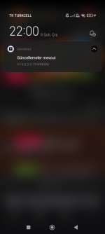

Arkadaşlar merhaba, bugün mi11t MTK cihazıma mıuı14 geldi. Çift sim imei atıldı güncellemek istiyorum. İmeiye zarar vermeden nasıl yapabilirim? İmei atarsan bir daha imei yazılımla olmaz diyorlar doğru mu?
    316 KB · Görüntüleme: 74

Güncelleme yaparsanız ya recovery ekranında kalır, ya imei null açılır ya da orjinal imeilere döner. Bu cihaza imei işleminden sonra güncelleme sıfırlama yapamazsınız. Direnç değişimi olursa olur şuanda başka yol yok..
