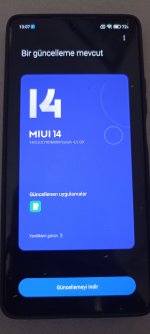

Dün satın aldım ve İMEİ atıldıktan sonra teslim etti. Bir hafta sıfırlama ve güncelleme yapma dedi. Sanırım BL kilidi için. Ama dün denedim ona da 359 saat süre verdi. Sim kart şuan takılı değil, sim 2'den şebeke veriyor. Sim 1'de İMEİ yok 0 gözüküyor. Güncelleme yapmayı deneyim mi?

imei atılmamıştır kilit açıldıktan sonra atılacaktır. o kısımı karıştırıyorsunuz. mi11t pro da anakartta direnç değişimi yapılmadan şebeke gelmez.

Bir hafta sonra gel felan da demedi. Sim 1'de İMEİ yok 0 / 00 alarak gözüküyor. Bir hafta kullan ondan sonra sıfırlayabilirsin dedi.

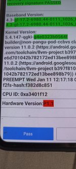

O zaman direnç değişimi yapmıştır ya da cihaz 11 t pro değildir. Aida64 isimli uygulamayı yükleyin sisteme girin cihaz 11t pro ise vili yazar. Cihaz vili ise direnç değişmişmi onada bakılacak yeri söylerim
Vili hocam

ayarlar / telefon hakkında / tüm özellikler / çekirdek sürümünün üzerine 3-4 defa tıkla açılan pencerede software version'a (1.sıra) aşağıya doğru hardware olması gerekiyor o kısımı foto atın. MP yazıyorsa direnç değişimi yapılmamıştır.
P1.1 yazıyor.

tamamdır direnç değiştirilip imei işlemide yapılmış. her hangi bir işlem yapmanıza gerek yok. İşlemin yapanın tek hatası çift hat değil de tek hat kayıt yapmış. Bununla ilgili işlem yaptırmanız gerekiyorsa yaptırın. Çift hat oluyor bu cihazlar. iyi forumlar.
