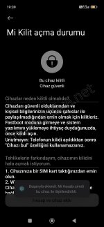

arkadaşlar script falan tamam mantık iyi de bakın sayfa 39 da yorumum duruyor script kullanmadan saat tr saatiyle 19.37 de eskiden oldugu gibi geliştirici ayarlarından başvuru yaptım ve başarıyla eklendi yazısı çıktı ve 3 gün sonra kilidi açtım bence script olmadan da deneyin buyrun kanıt o yorumdaki fotografı buraya da koyuyorum belkide xiaomi duruma uyandı script işine her dakika ne bileyim 500 kişi kabul ediyor olabilir 1 dk sonra yine 500 kişilik kontenjan açıyordur kullanılan scriptler de artık o tam 19.00 daki boşluga denk gelirse geliyordur tekrar ediyorum eski usul 19.37 de iş yerindeyken başvuru yaptım öylesine denedim ve kabul edildi
