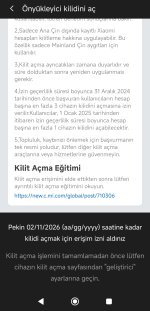

arkadaşlar mi 15 global cihaz için ilk denememde izin aldım. 72 saat sonra kilit açılacak inşallah. Daha önce mi 14 t pro cihazımda hata alıyordum. Yeni hesap açıp 30 gün bekledim. Sonra yine ilk denememde tam 18.59.59 da kilit ac tuşuna bastım ve izin almıştım. Aynı hesap ile yine izin almayı başardım.

Mi comunnity uygulamasi izin vermedi ama burada hesap eklendi sonunda. Boyle geçermi

olmuş hocam hesap eklediyse sorun yok boşverin community uygulamasını
