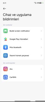

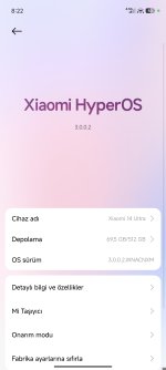

Micommunity' den bölgeyi global yapıp (global romu flaşladıktan sonra) testleri cevaplayıp 94 puanla testi geçtim. Akabinde beklemek istemediğim için bootloaderımın açık olması nimetiyle sürümünü twrp' den flaşladım ve cihazı açtım. Şuanda da HOS3.0.3.0 sürüm güncellemesi geldi. İşlemler biraz meşakatli olabilir lakin yaptıktan sonra yağ gibi akıcı, yumuşacık, bildirim sorunu da olmayan bir roma hemde stock roma erişmiş olacaksınız.

Bir diğer ek yöntem olarak ; Ayarlar > Gizlilik&Güvenlik > gizlilik sekmesinde sayfanın altına inip Other permissions > Special permissions > Device & app notifications kısmından yine Whatsapp vb. uygulamalara birde ek olarak google play services' e izin verdim.

TR dil problemi için de grubunda verilmiş olan HOSTRdilv111 dosyasını yükledim.
Not: TR dil modülünü yükleyince telefonununuz 15-60dk arası bir süre boot animasyonunda kalıp geç açılabiliyor endişelenmeyin. Beklemek istemezseniz twrp' den advanced menüsüne girip, file manager üzerinden Data/adb/magisk/modules/hostrdil klasörünü silerek telefonu anında geri açabilirsiniz.(bootloop' a düşüren tüm modülleri bu şekilde silerek telefonu açabilmek mümkün.)
