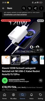

Bende denedim aynı şekilde. 30 dakikadan fazla sürdü Şarj aletide bunu aldım. Acaba yanlış mı aldım.

Ben yurtdışındayım. Mediadan aldım içinde var sanıyordum yokmuş :) sonra bunu aldım işte. Ama dediğin gibi geç şarj ediyor hyper şarj olayı var acaba her 120w başlık onu desteklemiyor mu
