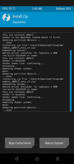

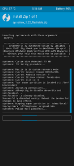

MIUI 12.5 te işe yarayan dosya bunda hata veriyor . Ekran görüntüsünü koyuyorum . MIUI 13 csx kullanıyorum
    203,6 KB · Görüntüleme: 46
    202,4 KB · Görüntüleme: 35

Hata mesajını okumalısınız.
Vendor bağlı değil hatası veriyor olabilir.
Bir önceki ekranı dönüp Mount kısmından Vendor bölümü işaretleyip tekrar zip dosyasını kurun.
Driver kurarken bir hata gözükmüyor attığınız ekran resimlerinde siz system rw modülü yüklerken hata alıyorsunuz sanırsam sisteminiz hali hazırda rw olabilir kontrol edin isterseniz
Ekleme olarak driver hali hazırda güncel olabilir de onu da göz önünde bulundurmak lazım MIUI 12.5 Android 11 iken MIUI 13 Android 12 yazılımla birlikte o da güncellenmiş olabilir veya ota güncellemesi attıysanız eski driver silinmemiştir bilginize

Ekran resimlerini okuyun hocam vendor düzgün bir şekilde mount edilmiş vendorda hata yazmıyor
Ekran görüntüleri Android 11 kaynaklı gibi görünüyor buradan bakınca ki bence öyle :)
