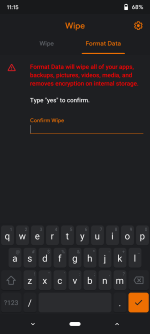

Tüm gerekli driverları kurduktan sonra masaüstünüze platform tools ve romunuzu kopyalayın. Evet şimdi her şeyi hazırladık. Şimdi telefonunuzu kurtarma modunda açın ve wipe kısmına gelip format data kısmına yes yazın. BU İŞLEMDEN SONRA TELEFONUNUZDAKİ HER ŞEY SİLİNİR!!!
