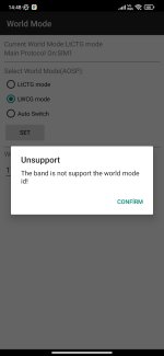

Telefonum resmi note 8 pro ve bu telefonda engineer modda world moda girdim orda auto switch seçiliydi ben merak ettiğim için ltctg aldım ve benim IMEI baseband numarası falan silindi sonra tekrardan modem dosyasını flasladim ve geri geldi ama arama yaparken hücresel Ağa bağlanın sorunu vardı açtım baktım bu ltctg de kalmış band değiştiriyorum 21 de şuan mesela bilinmiyor diyor 17 yazınca ltctg oluyor digerlerini sevince bu hatayı veriyor rom attım baştan düzelmedi nvram data falan yedeklerini yükledim aynı robot atıp düzeltmeye çalıştım olmadı bu sorunu nasıl düzeltebilirim bilen bir kişi bana yardımcı olabilir mi

Biraz araştırma yaptığımda XDA'da "Dünya Modu alanına 16 yazın ve Ayarla'ya tıklayın." şeklinde bir tavsiye gördüm bunu veya çeşitli alternatifleri deneyebilirsiniz
veya herhangi bir otomatik ayar butonu varsa onu kullanmak gerekir.

Ahahahshshd ya ilk defa bir telefonu bu kadar kurcalama imkanım oldu değiştiricem zaten ama bunda meraklarık gitsin diye kurcalıyorum shdhdhdh bu arada dediklerini denedim olmadı rom falan atın diyordu orda yaptım yine olmadı yine de teşekkür ederim 😁
