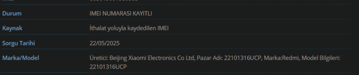

3 gün önce bu telefonu aldım KVK garantili olarak satılıyor. KVK sitesinden kontrol ettiğimde garantisi gözüküyor. E-devletten baktığımda direk bu cihazın imeisi kayıtlı.

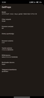

Cihazda fake rom var bundan kurtulmak ve cihazı güncel olarak kullanmak istiyorum. İmesi gitmeden bu mümkün mü
BL açıldığında hangi romu kursam imei gitmez yada farkediyor mu bilgim yok amacım cihazı güncel kullanabilmek
Nasıl bir yol izlemeliyim yardımcı olur musunuz

BL açıp son global sürümünü yükledim imei gitmedi. Şimdi hyperos 2.0 geldi onu kuruyorum telefon üzerinden
