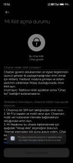

Çin cihazı Xiaomi 13 kullaniyorum bl açmak için de çin hesabı istiyor ne yapabiliriz bilen varmı

200$ -250$ paralı olarak server üzerinden açtırabilirsin

Evet güncelleme kabul etmiyor bölgeniz yanlış diyor ve çin hesabı istiyor
onun çözümü var artık
1- Öncelikle cihazınızın "Geliştirici seçenekleri' ni açıyorsunuz ve "Hata Ayıklama" modunu aktşfleştiriyorsunuz.
2- MiPhoneSuite ve MiPhoneAsistan programlarını yüklüyorsunuz.
3- Sonra telefonu kapatıyoruz. Ses açma tuşu + power tuşuna birlikte basıyoruz. Telefon titreyince power tuşunu basmayı bırakıyoruz. Ses açma tuşuna basmaya devam ediyoruz. Açılan menüden Asistan olan seçeneğe ses kısma ile gelip power ile onaylıyoruz. Telefonu USB ile PC ye bağlıyoruz. Telefonumuzun ekranına telefona bağlanmış usb görüyoruz. Sonra MiPhoneSuite programını açıyoruz. O sanki telefnunuzu görmemiş gibi davranıyor ama umursamayın. Uygulamada üstteki menüden Update sekmesine basıyoruz açılan menüden R.Flash tıklıyoruz. Sonra o cihazınızın sürümüne uygun yazılım dosyasını size söylüyor. Örneğin; Hyperos 2.0.3.0.MSCMIXM. Siz bu dosyayı mifirm sitesinden noktası ve virgülüne aynı olanını indirin. dosya indikten sora MiPhoneAsistana uygulamasına geçip aynı modda telefonunuzu bağlayın. telefonu, mevcut yazılımı ve geçilecek yazılımı gösteren çince yazan bir ekran göreceksiniz. Burda en alttakine sakın tıklamayın telefon sıfırlanıyor. Ortada olan seçeneğe tıklayıp indirdiğiniz yazlım dosyasını gösterdiğinizde kendisi cheking yapıp kuruluma geçicek.
Son olarak bu metotda dosyalarınız silinmez.
zip stable olarak yükle os sürümünü
ilk önerdiği sürümü yüklüyon
sonra birdaha işlem bitimce birdaha tarayınca son sürümü yüklüyon
