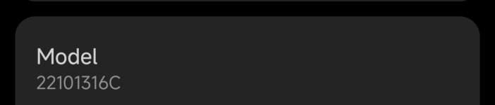

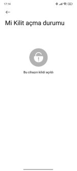

Merhaba, herkese çin cihaz bl kilidi açılmaz dendi ama uzun uğraşlar sonrası belki size yardımı dokunur diye paylaşmak istedim. Önce forumdan çin hesabı alma rehberinde Polonya VPN ile bağlanıp Türk numarası ile aldım daha önce mi hesabı açılmamış olması lazım yoksa kod gelmiyordu. Ondan sonra telefonu MIUI 14 e düşürüp hesabı ekledim, sonrasında mi unlocktan başvuru yaptım 168 saat verdi zaman doldu Bir daha süre uzattı 144 saat oldu , ondan sonra bir daha uzattı 44 saat verdi onda da açılmadı 5. Uzatmadan sonra bir daha denemedim hatta üstüne hyperos 2.0.10 sürümüne geçtim, sim kart çıkarttım, temizleyici kullandım. Son denememden sonra üstünden 1 ay falan geçti hiç umudum yokken deneyeyim dedim denedim kilit başarılı açıldı belki benim ile aynı sorunları yaşayan olur yardımımız dokunur herkese hayırlı forumlar
