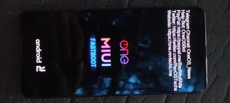

Merhaba arkadaşlar cihazım mi 9t pro BL kiliidi açık geçen MIUI 11 android 11 one sürümünü kullanıyordum 15 güne yakın kullandım sıkıntısız bir rom sonra cihazımı kurtarma modunu yeniden başlatım ve cihaz FESBOOT modunda girdi recovery silinmiş sanırım sadece bu ekran var sistem çökmüşmü bilmiyorum ama defalarca cihazımı açmaya çalıştım beni bu ekrana atılıyor sürekli cihaz kapanmıyor ancak şarj bittiği zaman kapanıyor yoksa sürekli bu ekran da kalıyor ne sistem açılıyor ne recovery açılıyor acaba bilgisayar üzerinden sadece twrp dosyasını mi yüklemem mi lazım veya bir imaj dosyası düzeltirmi bunlar olmasa eğer tekrardan bilgisayarı üzerinden rom yüklemek istiyorum nasıl yapacam bilmiyorum yeniyim bu konuda gereken dosyalar programlar nedir ve nasıl yükleyecem adımlar nedir ve yüklediğim zaman ben istiyorum ki BL kilidi açık olsun kapanmasın.bide böyle durumlarda global sürümü atılıyor yoksa yanlış mıyım .tsk

Köyden döndüyseniz bu sürüm ve yöntem ile fastboot rom yükleyin

Üstteki linkteki talimat ile aşağıdaki romu kurun.

Mi 9t pro fastboot romu indirip mi flash ile flashlayın, altta save user data seçili olmasına dikkat edin

Dün Oneos roma güncelleme yaparken ben de aynı sorunu yaşadım hocam. Bilgisayara bağlayıp TWRP kurmanız gerekli. Sonrasında normal şekilde kurulumu tamamlayabilirsiniz.

Sonuç olarak Oneos custom rom hocam ve bu tarz hatalarla karşılaşılması da son derece doğal bence. Açıkçası büyük bir sorun da değil. Sadece recovery yüklemek yeterli olacaktır.

5 gün sonra deniyecem hocam şu an görevdeyim sizden istediğim nasıl yükleyecem twrp link atarmısınız gereken drive abd USB dosyaları stoga arkadaşımız ve serseristayla kullanıcı link atmışlar adımları takip edecem eğer ki dediğiniz gibi olursa sıkıntı yok olmasa arkadaşların dediği gibi mi flash programı kullanacam onların adımlarını uygulayacam tşk

Oneos rom kullandığınıza göre daha önce yüklemiş olmanız gerekli hocam. Aynı şekilde yükleyebilirsiniz. Eğer hatırlamıyorsanız cihazınıza ait forum başlığı altında yer alan TWRP yükleme anlatımını kullanabilirsiniz. Cihaza sahip olmadığım için yanlış yönlendirememek adına direk link veremiyorum, kusura bakmayın.
TWRP yüklediğinizde cihaz açılacaktır. Eğer açılmaz ise mevcut romu (veya güncelleme yapmak istiyorsanız güncel romu) install sekmesinden yükleyebilirsiniz.
