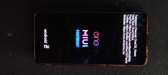

Merhaba Telefonla ilgili araştıryorum işlemcisi ne eng rom (Fabrika Rom) varmı edl vs kapak açılmadan yapılacaklar varmı Çözümü Vardır illaki PC ve Notebook Varmı Acaba O Zaman Çözeriz.Birde BL Kilidi Açıkmı (Bootloader)
Tmm PC buluruz ama nasıl yapacaz gereken işlemler nedir IMG dosya lazım mı veya rom twrp Abd dosyaları drive USB ne lazım adımlar nedir işlemci snagrom 855 cihaz mi9tpro

Geldim
1:Kolay yoldan otomatik twrp kurup ONEOS Romu Yeniden Yüklemek
Link. Recovery - Redmi K20 Pro / Mi 9T Pro - Twrp 3.4.0-0 Tek Tuş Yükleme Aracı [Official]
Şuan Yüklü Olan OneOS Romunuzu otomatik twrp kurulduktan sonra Recoveryden hiç bir işlem yapmadan tekrar yükleyip yeniden başlatmak daha önce kullandığınız Uygulamalarda geri gelecektir
2:Yöntem Sıfırdan Hiç Uğraşmadan MiFlash Tool'La Yeni Stock Rom Yüklemek
Link: Rehber - Mi 9 T PRO (Orjinal) Fastboot Rom Yükleme
Seçim Yapın 2 Linkdeki Konuları Okuyup Dönüş Yaparsınız Aklınaza Takılan Varsa Beraber Elimden Geldiğince Yazarak Destek Verebilirim

Aynı sorun benim başıma da geldi. Kolay kurulum recovery kurulmuyor. Tek çaresi fastboot konumunda bilgisayara bağlayıp mi flash tool ile fastboot rom kuracaksınız.

Android 11 bulunan MIUI ROM Android 10'den 11'e yükseltme işlemden sonra fastboot düşme sorunu recovery girmiyorsa o demek ki recoverylar Android 11 uyumsuz. bende oldu

Hocam bu gerçek hesabım diğeri arkadaşındı aynı konuyu burdan tekrar açmışım bu yazdığınız 2 seçenek 2 yöntem yolunu açmış olduğum konuya kopyalarmisniz 5 gün sonra eve gitigim zaman ilk önce kolay olanı yani 1 ci yöntemi deniyecem eğer olmasa twrp kabul etmese PC üzerinden 2 ci yöntemi deniyecem gerçekgi arkadaşlar yazmış yöntemleri hepsini deniyecem hangisi olursa ama bu atmış olduğunuz 2 ci yöntem android kaç MIUI sürümü kaç ??
Doğrudur Zaten Android 10 Diye Yazıyor Kurulum Aracında Android 11 Kullanıyorsanız Sorun Çıkacaktır
Konuyu Bölümünüze yazdım.2. Yöntem Android 9 MIUI Sürümü V10 Siz MiFlash'la İstediğiniz Stock Romu Yükleyebilirsiniz
