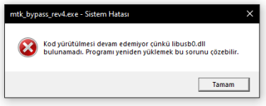

bunu nasııl kuracağımı anlamadım
birde MCT MTK Bypass Rev 4 de dll hatası alıyorum

Rardan çıkarttınızmı acaba?

Hocam libusb driver yükleyin ben hemen atayım linki

evet çıkarttım hocam,attığınıda yükledim
valla ne yaptıysam olmuyor ya telefoncuya götüreyim en iyis ibirde
