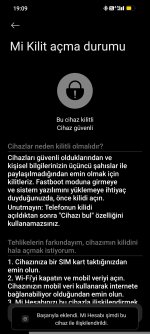

Oldu galiba artık mi kilit ile açabilirim
Videoda ne anlatılıyorsa onu yaptım 888 ama tam 18.50 de başlattım 10 dkk bekledim 2. Denemede aldı herkese çok teşekkür ederim
3 gün sonra açabilirsin hayırlı olsun

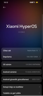

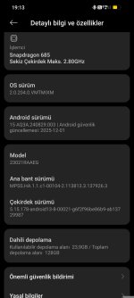

Çok tesek ederim birşey sormak istiyorum telefon harf brick olmasın diye telefon note 12 ama kodunu bilmiyorum ne diye rom indircem yardımci olursanız sevinirim
fastboot getvar product ile kesin alabilirsiniz kodu veya miuiturkiyenin getconf uygulamasındanda öğrenebilirsiniz, custom rom veya root atarken bi aksaklık çıkarsa bana ulaşın free destek sağlarım size.
