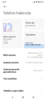

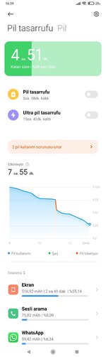

Bugün deji marka batarya taktım cihaza, twrpden önbellek temizledim yinede düzelmedi batarya sorunu, varmı yardım edebilecek?

Yeni bataryaların oturması bir kaç şarj döngüsü gerektiriyor hocam. Yani bu süreçte çok güvenilir değerler vermeyecektir.

Konu ekran süresi değil dostum,
Konu sabah şarjdan çıkarıp akşamüstü şarjın bitmesi.
Note 9 pro aynı kullanımla 1.5 gün gidiyordu bu mi 9 yarım gün anca

Mi 9 3300 mah bataryası var normaldir birde işlemcisi yüksek çok şarj yer
mi 9 alanların çoğu bataryadan şikayetçi zaten
