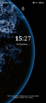

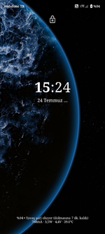

Arkadaşlar merhaba telefonuma Arrow os yükledim birkac gündür aksamlari şarja takıp gündüz çekiyordum kilit ekranında hep hızlı şarj ediyor yazıyordu.bugun gün icindede şarja takdigim zaman yavaş şarj oluyor- şarj oluyor- hızlı şarj oluyor diye sürekli değişiyor.amper değerleri 790-2200 arası sürekli değişiyor. Çözüm olarak ne yapabilirim? Sorun telefon şarjda iken kullanmamdan mi kaynaklı acaba?

Öncelikle cihazınızı %90 üzerinde şarj ettiğiniz için doğal olarak şarj hızınız düşük olacaktır. Bunu geçersek eğer %20, %50 gibi değerlerde de aynı ise kullandığınız şarj adaptörünü ve kabloyu değiştirin. Ayrıca farklı bir prizde deneyin. Prizde akım dengesizliği olabilir.

Ek olarak Kernelde sıkıntı olabilir Farklı bir kernel deneyebilirsiniz
