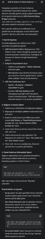

hyperos 3, android 16 geçince tekrar geldi ve şimdi gitmiyor.

Forumda bir arkadaş benim eklediğm resimdekileri yaparak anlatmış bende denedim gerçekten düzeldi telefonu yeniden başalttım eski haline dönmedi şuanlık bir sorun ile karşılaşmadım ileride bir sıkıntı çıkarmı bilmiyorum yaşayıp görücez o yüzden sorumluluk size ait bilginiz olsun.
tam olarak sorunu çözen bir prosedür
