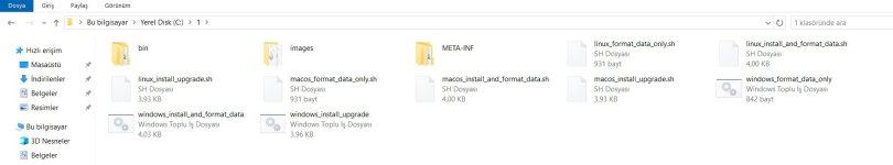

çok enteresan rom u pc den sildim tekrar indirdim telefonu fastboot moduna aldım
indirdiğim dosyayının ismini 1 yapıp direk C ye atıyorum hocam ordan komutu çalıştırıyorum
indirdiğimi sildim tekrar siteden indirdim teli fastboot moduna alıp upgrade bat dosyasını çalıştırdım y harfini bastım şuan yüklüyor çok enteresan
ben bu şekilde yapıyorum hocam cmd yolu çok uzun olunca da yapar en temiz yolu böyledir güle güle kullanın
