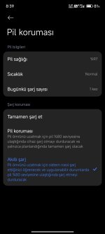

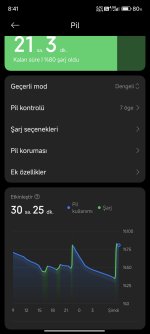

Pil koruması var ayarlarda kapatmadıysan %80 ne gelince yavaşlıyor zaten ilk çıktıgı günden beri 120 wattla şarj ediyorum dolma suresi hala aynı 20 - 25 dk da full sarj oluyor ama en hızlı sarjı %20 - %80 aralığında yapıyor, birde ben sürekli yarım yarım şarj ederim sabahaları kalkınca 15dk angel~~
    319,3 KB · Görüntüleme: 20
    313,2 KB · Görüntüleme: 21
