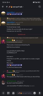

Cihazımda daha önce hyperos yüklemiştim. Kilit vs. Açık yani. Ancak kullandığım bir kamera uygulaması için root işlemi yapmam gerektiğini söyledi yazılımcısı.
Bana bir kod verecek, root işlemi sırasında o kodu yazmam gerekiyormuş. Kamera uygulaması motioncam. 60fps root işleminden sonra düzgün çalışıyor. Bu sebeple yapmam gerekiyor...

Root işlemi sırasında kod girme olayı yok. Apatch için superkey girme olayı var, kendisi yamalı boot.img dosyası verecekse kendiniz yapın daha iyi.
Çok kabaca Apatch kurulumu şöyle:
Kullandığınız romun fastboot hâlini indirin. Dosya içinden boot.img dosyasını alıp Apatch uygulaması ile flaşlayın (şifre oluşturmanızı isteyecek bu sırada). Sonra fastboottan yamalı dosyayı flaşlayın. Cihazı açıp Apatch'e girip oluşturduğunuz şifreyi yazın. Apatch aktif olacaktır.
Bu işlem için tüm adımları nette bulabilirsiniz. Forum'da da konular mevcut. Sizin araştırıp öğrenerek yapmanız sonrasında kullanım için daha çok işinize yarayacaktır.
