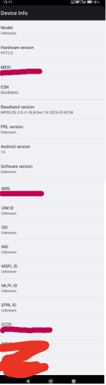

Daha önce aynı başlıklı bir konu açmıştım ancak o konuda düzenleme yapmam gereken yerler vardı ve bu forumda mesaj sahibi mesajını bir süre sonra düzenleyemiyormuş bu yüzden sildirdim. O konuya Mami1985 hocam yorum yapmıştı onu da aşağı ekleyecem. Bu konuyu tekrar açmamın sebebi hem yazılımsal olarak bu cihazı nasıl global yaptılar bunu çözmek hem de diag toolu(*#*#73694364#*#*) nasıl aktifleştirebilirim ve imei atılabilir mi bunları netleştirmek.

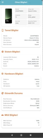

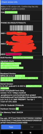

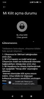

Selamlar, 2 yıldır Xiaomi cihazımı sorunsuz kullanıyorum. Sadece hyperos 3 güncellemesini ben de diğer çin çıkışlı cihazlar gibi yükleyemedim ve hyperos 2 de kalmaya karar verdim. Bugüne kadar çok merak etmiyordum ama bu hyperos 3 olayından sonra benim cihaza yazılımsal olarak ne yapılmış direnç var mı yok mu soruları iyice kafamı kurcalamaya başladı. Bu yüzden bu konulardaki teknik bilgisi olan arkadaşlardan yorum almak istiyorum. Cihazım bildiğim kadarı ile hiçbir işlem görmedi ben de aldıktan sonra olduğu gibi kullandım hiçbir işlem yaptırmadım hatta IMEI kaydı da yaptıramadığım için yılda 8 ay kullanıyorum. Cihazda global rom var(gözüküyor). Telegram grubunda imei attırabilir miyiz diye sorduğumda attığım ss lerden sonra Ferhat abi bile bunu nasıl yapmışlar diye şaşırdı o da anlam veremedi bu duruma. Ferhat ustanın dediğine göre cihazda ya bl açılmış ya da direnç atılmış. Ama ikisini de kanıtlayacak hiçbir veri yok elde, ss ler aksini söylüyor. Sonra geçen gün bu gruptan da bir arkadaş bl açılmadan direnç değiştirerek global rom atabilirler dedi ve bir tool indirmemi istedi indirdim kurdum orda da direnç orjinal gözüküyor. Bu arada *#*#73694364#*#* bu kodu tuşlarığımda hiçbir sayfa açılmıyor. SS leri de attım lütfen bunları inceleyip teorilerinizi belirtir misiniz. Telefonda herhangi bir sorunum yok sadece bu cihazın başından neler geçti ne oldu onu merak ediyorum.
Mami1985'in cevabı: Convert rom atmışlar düşüncem şu şekilde çin authlar yok denecek kadar az reklam yapmamak için isim vermeyeceğim bir site bir çok cihaza snapdragon mesela 75 dolara çin qualcomm cihazlara flash atıyorlar. Irakta bu çin cihazları satanlarda çin auth olduğunu düşünüyorum diğer ihtimalse JTAG işlemi yapılmıştır.
