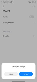

Arkadaşlar kolay gelsin, Poco x3 telefonum, Moon romunu kullanıyorum. Hiçbir sebep yokken birden WiFi kesildi bidaha da WiFi görmedim, ayarlardan WiFi e giridğimde ise, telefon donuyor ve ayarlar yanıt veremedi diyor, aynı romu flashladım yine olmadı.
Kardeşim geçmiş olsun persist dosyası bozulmuş aynısıni geçen gün mi note 3 de yaşadım çözümü basit. Orjinal global rom dosyasını indir içinden persist.img dosyasını bul twrp ile imaj yazdırma yerine gel sonra persist e tık at yazdır
