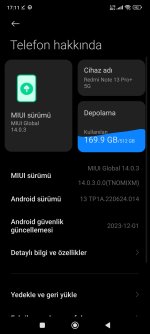

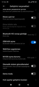

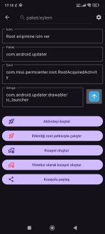

Redmi note 13pro+ 5G telefon kullanıyorum 1 senedir.(Ekte model numarası vs. Var) Geçen seneden beri imei sorunu yaşıyorum çünkü satan telefoncu kaçak yazılımla satmış. Oem kilidini açmayı denediğimde ise açamamış ve global yazılımı atamamıştım.Güncellemeleri almak istiyordum. Geçen gün rastgele activity launcher diye bi uyg. Keşfettim ve rastgele bi şekilde oem kilidi etkinliğini aç diye bi ayar gördüm(ssi aşağıda) aktif ettiğimde oem kilidini açabildiğimi fark ettim. Telefona global rom atabilir miyim artık? İmei den ziyade orjinal yazılım kullanmak tek derdim. Bide resmi güncel romun linkini atabilir misiniz. Şimdide. Teşekkür ederim.

o menü sadece kilit açmak için adımlardan 1 tanesi. O her cihazda açılır onu aktif edince kilit açılmış olmuyor.

Note 13 pro plus (zircon) modelinde ben kilit açabilene hiç rastlamadım.
Bu cihazlar için makul çözüm yazılımsal kayıt yaptırmaktır.
