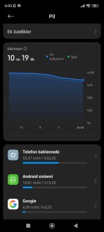

Merhabalar redmi note 11 pro cihazımda telefon beklemede iken bu oranda bir kullanım söz konusu arka planda çalışan bir uygulama yok önbelleği sürekli temizliyorum.

Cihazınız kaç saatlik beklemeden sonra %89'a düştü? BU süreçteki ekran kullanımınız kaç saat?
99 Ken uyudum kalktığımda 97 ye inmişti ve eminim ki 89 a düşecek kadar bir kullanımım olmadı. Yani şöyle söyliyim telefonu açıp bir dakika bile olmadan wp tarzı bir yere girip çıkılıyorum son uygulamaları kapatıp telefon ekranını kapatıyorum tekrar açtığımda düşmüş oluyor.
Siz kullanmasanız da sonuç olarak cihazınız çalışıyor ve çalıştığı her an güç tüketimi anlamına geliyor. Bu tüketimin miktarı çok olmadığı sürece problem yoktur. "Telefon beklemede" bir uygulama değildir. Cihazınız beklemedeyken hazırda tutulması için kullanılması gereken gücü temsil eder. (Şebeke, wifi, sensörle vs.) Bu nedenle size kaç saat içerisinde %89'a düştü diye sordum. Eğer 5-6 saatte %11'lik bir kayıp varsa fazladır. 15-16 saatte %11 düştüyse normaldir.
Verdiğiniz örnekteki veriler de oldukça yetersiz. Şarjınız %99.1 iken yattıysanız, 14 saat uyuduysanız ve uyandığınızda şarj %97.9 ise çok iyidir. Ama şarj %99.9'ken yatıp 3 saat uyuduysanız ve şarj %.97.1'e düştüyse kötüdür. Siz tam değerleri, uzun kullanım verilerini vermeden yapılacak yorum da hatalı olacak ve sizi yanlış yönlendirecektir.

Tamam haklısınız ama şöyle gece en az 9-10 saatlik bir beklemede 2 düştü buna bir sözüm yok problem günlük kullanımda şu şekilde karşıma çıkıyor örneğin yukarda belirttiğim gibi telefonu yormayacak şekilde bir işlem yapıyorum uzun sürmeyen ve diyelim şarjı%67 işlemi yapıp kapıyorum ekranı tekrar açtığımda genellikle %66 olmuş oluyo. Aslında böyle örnekler vererek anlatmam saçma o yüzden ekran görüntüsü paylaştım yani sizce normal mi bir telefon beklemede kısmının %50-60 gibi değerlerde olması (telefon beklemedenin uygulama olmadığını biliyorum).

Hocam üçüncü defa aynı şeyi yazıyorum... Siz bu sorunlara yaklaşık değerlerle değil, kesin ve net bir cevap vermeden yapılacak yorum yanlış yönlendirir. Paylaşmış olduğunuz ekran görüntüsünün hiç bir anlamı yok. 1 saat kenarda durmuş telefonda ise kötü, 1 hafta beklemiş telefonda iyidir.
Şöyle yapalım. Tam şu anda telefonunuzu elinize alın ve pil durumundan ekran görüntüsü paylaşın. Bu bölümdeki ekran kullanımına ait ekran görüntüsünü de eklemeyi unutmayın.
Evet bende de aynı sorun var gece 100 le yatıyorum sabah uyandığımda 90 a düşmüş oluyor telefonu kapatarak denedim yine aynı telefon beklemede şarj yiyor bu sorun nasıl çözülür acaba siz cozebildiniz mi
