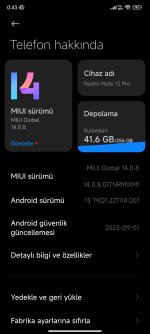

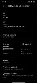

Arkadaşlar selamlar, 14.0.6.0 EU stok rom kurdum burada bahsettiğim model kısmının sonu G harfine dönüştü, cihazın Global mi Çin mi olduğunu nasıl anlayabilirim ? Romdan sonra şebeke gelmedi ve ben de Çin romundan Non-Hlos dosyasını yazdırdım şebeke geldi çözemedim.
geliştirici seçeneklerini açıp *#*#3646633#*#* yazın tuşlama kısmına bandmode kısmına girin band20 görünüyor ve aktif ise global cihazdır band20 yoksa veya aktifleştirilemiyorsa çin cihazıdır veya telefon arkasındaki etikette CE yazması gerekiyor

Hocam romda problem oldu, bu yüzden eu kurdum verdiğiniz kodu giriyorum birşey çıkmıyor
