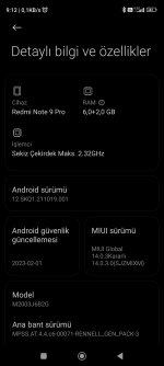

m2003j6b2g yazan kisim mi
telefonun arkasindada m2003j6a1g yaziyor. kamera 48mp yaziyor

Cihaz global nfc olması lazım. Hindistan romu hariç her romda da çalışması gerekiyor.

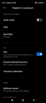

bende redmi note 10 pro cihaz var suan bazi sorunlari var on kamera arizali, ses yok, mikrofon calismiyor, sd ve sim bazen goruyor bazen gormuyor vs. bu yuzden redmi note 9u aldim idarelik. bundada nfc calismiyor. menude var ama bi ise yaramiyor.
cihazin nfc kismimi arizali, biseymi yuklemek gerekiyor anlamadim.
istanbulkart yuklemelerini, edevlet kimlik islemleri vs nfc gerekiyor.
nfc acik.
bunun disinda cihazda parlaklik kendi kendine dusup artiyor. otomatik parlaklik kapali olmasina ragmen.

Bende aynı rom'u ve cihazı kullanıyorum sendeki nfc durumu donanımsal arıza olabilir.Parlaklık konusunda bendede sıkıntı var full ışık yapınca parlaklık inip çıkması oluyor oda yazılımsal sorun zaten eski cihaz olduğu için takılmıyorum.
