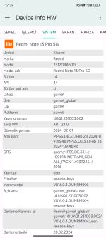

Herkese iyi forumlar dilerim.
Sunucu kayıtlı aldığım sorunsuz sıkıntısız çalışan 13 Pro 5G cihazıma Hyper OS 2 kurmak ve güncelleme almak istiyorum buna ek olarak bootloader kapalı IMEI işlemi yapılmadı cihaz daha yeni 3-4 günlük falan yardımcı olabilecek saygıdeğer arkadaş varsa bilgi paylaşımı yapmalarını rica ediyorum neler yapılabilir veya neler yapılmamalı
Yardımcı olursanız çok memnun olurum.
