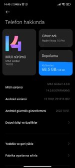

Başlıkta belirttiğim gibi telefon yurt dışı kayıtlıydı. Kardeşim cihazı almış. Miui 14'e güncellemiş ardından cihaz sürekli açılıp kapanıyormuş. Bunu kendimiz halledebilir miyiz? Teşekkür ederim.

Evet rom atmayı biliyorum. Ama cihaz miui yazısından sonra kapanmıyor. Tam açılıyor, ana ekran resmi gözüküyor ardından hemen tekrar kapanıyor.
Rasim ekledim. Bu resim aşamasına gelir gelmez tekrar kapanıp açılıyor. Model dosyası atsam sorun çözülür mu başka bir işlem mi gerekir?
Burak hocamin dediği gibi , Artı olarak cihazı fastboot moduna alman lazım, USB kablo ile yüklemeyi gerçekleştiriniz hocam. O döngü ilk rom kurdugumda bendede oluyor modemi yükleyince sorun cozulmekte.
Tam olarak hangi modem dosyasını indirmem gerekecek hocam. Ben telefona gelen güncellemeyi yapmıştım. Ama global mi Hint mi vs olduğunu bilmiyorum.

Modem yüklemeniz gerekli ama bunu kendiniz yapabilmeniz için bootloader kilidi açık olmalı.

İlginiz için teşekkür ederim. Modem dosyasını dün yükledim. Bugün kamera hata vermeye başladı. Kapatıp açınca düzeliyor. Ardından tekrar devam ediyor.
Bunun bir çözümü varmı

Burdakı modem dosyasın atarsan düzelecek eskı modem dosyası atın ıçın sıkıntı yaşamışsın
