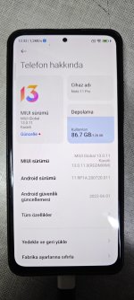

Merhaba 2201116tg note 11 pro cihazımı güncellemek ve sıfırlamak istiyorum.
Bl kilidi açık. IMEI kaybolmadan nasıl yapabilirim ve en uygun rom hangisi sizce kasmayacak stabil çalışacak.
Çok teşekkür ederim şimdiden

imei atılmış cihaz ise öncelikle imei silinmeden açılmaz. Rom yükledikten sonra nvdata hatası ile recovery ekranında kalacaktır. Zaten mtk işlemcili cihazlar için custom seçeneği yok denecek kadar kısıtlı. Hyperos global ya da endonezya gibi romlar yüklenip yeniden imei işlemi yapılarak açılabilir.

IMEI kaybetmeden sıfırlamanın veya güncellemenin bir yöntemi yok mu

Yok maalesef. Patch gideceği için cihaz açılmaz. Sıfırlamaya bir şey diyemem eksik adım yoksa sıfırlama da gitmez. Onu sadece işlemi yapan kişi bilir.
