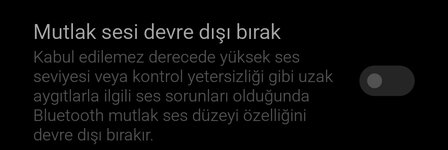

merhaba Philips Bluetooth kulaklık aldim. bütün telefonlarda sorunsuzca çalışıyor ama benim ve kardeşimin telefonunda çalışmıyor. her zaman kulaklık bağlı görünüyor ama ilk müziği çalıyor ve durdurup bidaha baslattigimda müzik çalıyor ama ses gelmiyor kulaklik bağlı görünüyor.sacma sapan bir durum hicbirsey anlamadim telefonumuz mi8lite global miui 12.0.3.0 var mi daha once başına gelen yardim lütfen

Geliştirici seçeneklerinden mutlak sesi devre dışı bırakmayı etkinleştirin sonra cihazı yeniden başlatip kulaklığı cihazda tekrar deneyin
