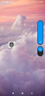

Geçen sene aldığım mi 8 lite telefonumun yan tuş takımı bozuldu. ses yükseltme tuşu basılı kaldı (ses ne kadar kısarsam kısayım hemen tekrar maks seviyeye yükseliyor), yan kapatma tuşu çalışmıyor. telefonun ekranını karanlık hale getiremiyorum. o tuşa uzun süre basarak telefonu tümden kapatamıyorum
bu sorunları çözmek için yeni bir tuş takımı alıp telefoncuda taktırmam mı lazım?

kılıfı çıkardım ama sorun düzelmiyor.
başka bir konuda hard reset atmayı tavsiye etmişler.
hep bu şekilde:

Sorun donanımsal ise hard reset çözüm değil

Tuş takımı bozuk söylüyorsun hard reset ne işe yarayacak ki? En iyisi telefon ustasına göster. Her halde telefonu açarak düzeltecek. boşuna resetleme.

arkadaşlar tümden cevap yazıyorum belki başkalarının işine yarayabilir. telefonu kılıftan çıkardıktan 1 saat sonra düzeldi. muhtemelen taktığım kılıftan dolayı. şu an kılıfsız kullanıyorum sorun ortadan kalktı. ama kılıfsız kullanmak da riskli çünkü çok hassas bir telefon.

Demek ki sorunumuz aynıymış. Orijinal kılıf kullanabilirsiniz. Slikon sert kılıflardan uzak durun. İyi akşamlar.
