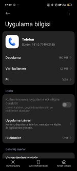

Merhaba arkadaslar.
Cihazımda promixty sensorum calismiyor. Donanim testinden vs kalibre etmeye calistim ancak tepki vermiyor. Bildigim kadari ile xiaomi bu sensor yerine on kamerayi kullaniyor yani sorunum kuvvetle muhtemel yazilimsal diye dusunuyorum. Versiyon bilgisinin ekran görüntüsünü atiyorum, downgrade yaomam veya gecmem gereken uygun bir rom var ise bilgi verebilirseniz sevinirim..

Calismiyor malesef, kulagimdayken de ekran acik kaliyor :(

Malesef guncellemeyi kaldirdim, vwriyi ve onbellegi temizledim. Varsayilan ayarlara getirdim ayni
Hatta true phone dialer kurdum simdi, onda da ayni :(
