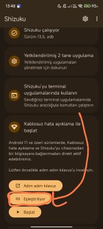

2 UYGULAMA GEREKLİ ÖNCELİKLE SHİZUKİYİ PLAY STORE'DAN İNDİRİN
Bu uygulmayı indiriyoruz

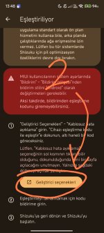

yükleme işleminden sonra geliştirici seceneklerini açıp kablosuz hata ayıklamayı açıyoruz sonra
USB hata ayıklama (Güvenlik ayarları) bu ayarı açıyoruz ve shizukiyi cihazla eşlestirmemiz lazım shizukiyi açın
1 eşlestiriliyor sekmesine tıklayın
Burdan bilidirmlere izin verin
2 açılan sayfdan gelistirici seçeneklerine tıklayın

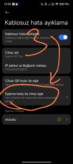

3 açılan ayarlar sayfasından kablosuz hata ayiklamaya tıklayın burda kod ile eşle diye seçenek çıkacak buraya tıklayın ve biraz 20&10 sn kadar bekleyin ekranda çıkan kodu shizuku esleme kodu buldu diye bildirim geldiginde kodu yazın ve shizuki esleme başarılı başlatabilirsiniz yazısını gördükten sonra shizuku uygulamasına geri dönün eşlestiriliyor bölümün altinda başlat seçeneğine tiklayin acilan pencere 3 sn icinde kapatilacaktır biraz bekleyin sonrasında yetkilendirilmiş uygulma bölümünden indirdiğiniz database editörü aktif edin
Sonra database editör uygulamasını açın ve arama kısmına refresh yazıp 120 olan değerleri 144 yapın 3 ttane değer var işlem bu kadar doğrulamak adında gelistirici seceneklerinden yenileme hızı göster e basıp 144 hz aktif olup olmadığını kontrol edebilirsiniz kolay gelsin (SARJI İÇİYOR 144 TAVSİYE ETMEM HEVESİNİZ GEÇİNCE KAPATIN)
