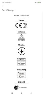

1- Kontrol ettiğimde cihaza direnç ve imei atılmamış. Direnç değişim işleminde nfc çalışmıyor ve güncelleme almıyor vs. deniyor bu doğru mu? en doğru yöntem nedir direnç mi yazılım mı?

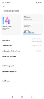

2- Cihazda mevcut MIUI 14.0.2.0 Global (TNAMIXM) sürümü mevcut bu fake room mu ve güncel mi?

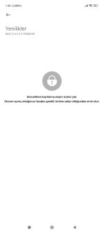

3- Güncelleme kısmında "Güncelleme kayıtlarına erişim izniniz yok. Oturum açmış olduğunuz hesabın gerekli izinlere sahip olduğundan emin olun." hatası ile karşılaşıyorum. neden bu hatayla karşılamıyorum fake room olduğundan mı veya bir işlem mi yapmam gerekiyor?

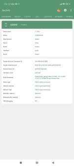

4-Cihazın mevcut android sürümü 13 TKQ1.221114.001 android 14 sürümü yok mu?

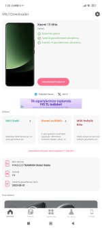

5- son olarak ise cihazın son güncel MIUI sürümü nedir ve nasıl yükleyebilirim?

1- Direnç sonrası NFC çalışmama vs. durumu olmaz. NFC'de sadece bir cihaz için çalışmama durumu oldu, o da çözüldü gibi. Güncelleme alırsınız, sıfırlamayı da TWRP üzerinden yaparsınız. Ayrıca cihazınız için yazılımsal kayıt yöntemi yok.
2- Fake rom var cihazınızda. Normalde model kodu TMAMIXM olmalı, sizdeki TNAMIXM.
3- Fake rom olduğundan böyle yazıyor.
4- Cihazınız için Android 14 tabanında HyperOS yayınlandı ancak fake romda güncelleme alamazsınız.
5- BL kilidini açıp 'a tıklayıp son sürüm Global romu indirip Uygulama - Mi Flash [ Türkçe ] ve Fastboot Rom Kurulumu konusundan kurulumu gerçekleştirin.
Baktığım kadarıyla fake rom
Fake rom olduğu için bu hatayı veriyordur, fastboot açıp orijinal roma geçerseniz bu hatayı almazsınız.
A14 sürümü için cihazın kendi konusuna bakabilirsiniz
Fastboot kilidi açıp güncelleme yapabilirsiniz, yada orijinal romu yükleyip güncellemeleri ota üzerinden alırsınız. Cihaz konunuzu takip edin.
