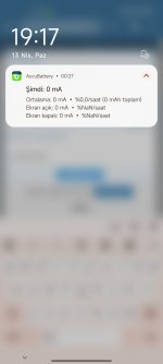

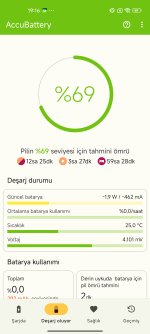

2 gün önce cihazımın bataryasini degistirttim ama değişim yapıldıktan sonra accubattery olsun sevice healt Info olsun scene olsun sürekli 462 mah deşarj hızı gösteriyor sizce nasıl çözülür clean flash yaptım fakat bir etkisi olmadi

lütfen görenler birşy diyebilirmi
arka planda youtube açıken -700 ile -1000 arasında deşarj hızı vardı. Şarj uygulaması analiz yaparken -405 gözüktü.Stabil hale gelince -175 civarı hale geldi.
Demekki sizde arka planda iş yapan bazı programlar var
yo o şekilde değil benim deşarj hızım kamerayada girsem videoda izlesem sabit 462 mah değişmiyor
yazılımsal bir sorunsa yapabileceğiniz ödeyelim ücretini
Hocam bişey diyemicem dersem benim 0.5 Mah gozuken Redmi Note 11 Proma yazık olcak 😁
Hocam Batarya hangi markaya ait
