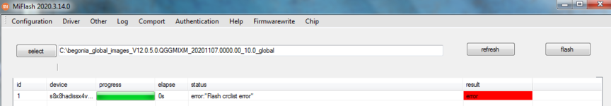

şu anda da böyle bir sorunla karşılaşıyorum
Yüklemeye çalıştığın rom dosyasında yada telefon bağlantısında sıkıntı var. Program flash yapmak için gereken yolları bulamıyor.
