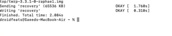

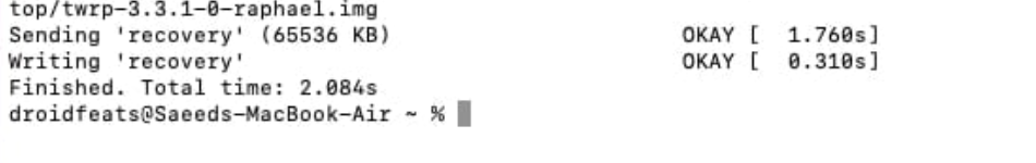

Redmi Note 7 kullanıyorum, çok da memnunum.
Bu aralar biraz kasmalar donmalar başladı başka bir roma geçmek istedim bir baktım TWRP uçmuş.
TWRP yüklemek istedim ama Macbook üzerinden TWRP yükleme konusunda bir anlatım buldum yaptım sorunsuzz şekilde adımları yapmama rağmen TWRP ekranı gelmedi.
Anlatım linkini şuraya bırakıyorum;
Bildiğiniz gibi;
fastboot devices
fastboot flash recovery TWRP recovery. img
fastboot boot TWRP recovery. img
Şeklinde kodları yazdım ve kodlar hatasız şekilde aktı ve yükledi sonunda finished vs yazısına kadar sorunsuz yükledim.
Ama daha önce olduğu gibi telefon resetlenip TWRP ile başlamak yerine yeniden başlayıp açıldı.
Bir türlü TWRP ekranına gelemiyorum. Sorun nedir ?

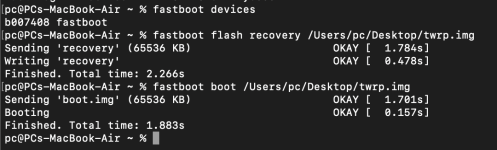

Tam komut bu.
Sorunsuz şekilde yükleniyor ama TWRP ekranı gelmiyor, telefon yeniden başlıyor.
Dana önce Windows ile kurduğum tek tıkla kurulum 3.3.4 sürüm img dosyasını kurdum acaba sürümde sorun mu var diye son sürüm 3.7.0 img indirdim onu da kurdum ama yüne sonuç aynı telefon kendini yeniden başlatıyor, normalde direk TWRP ekranı gelmesi gerekiyor. Bu araca Unlocked kilidi açık.

Komutlar normal görünüyor hocam. Fastboot ile rom yüklemesi yaptınız mı peki? o işlemde sorun oluyor mu? Belki cihazda sıkıntı vardır.
