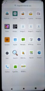

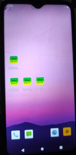

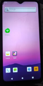

Merhaba arkadaşlar imei atmaya çalışırken telefon açıldığında çince açıldı ve twrp kuramıyorum haliyle normal room yükleyemiyorum imei ilk açıldığında başarılıydı. Şimdi uğraşırken imeide silindi tekrardan. Şuan ayarlardan türkçe yapabildim ama android sürümü ilginç bir hal aldı durumu özetleyen fotoğraflar paylaşıyorum. Bu arada yarın okul var

Bu mühendis romu. Fasboot ile rom ata bilirsiniz.

İMELİ attıktan sonra mühendis romundan Fasboot ile rom atmaya çalışıyorum flaslarken saniye sürmeden başaralı diyor fakat hiç bir sonuç alamıyorum

Kısa yol ile bir de deneyin. Romu atın "C" diske, dosya adı da uzun olmasın.

denedim olmadı

MiFlash uygulamasında adres kısmında Yeni Klasör(4) yazıyor, o satırda boşluk olmaması gerekiyor. Yani Yeni_klasor_4 gibi bir şey olmalı.
