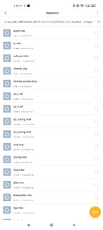

Aradım ama adı değişik olabilirmi
Yanlış olmuş miu 13 e bakmışım inanmassin ama forma girmeden önce 12.5.8 vardı sildim
sorun değil hallettim. bunlarda recovery.img değil boot.img içindeymiş recovery de. magiski silince stock recovery e döndü öyle güncelleyebildim.
